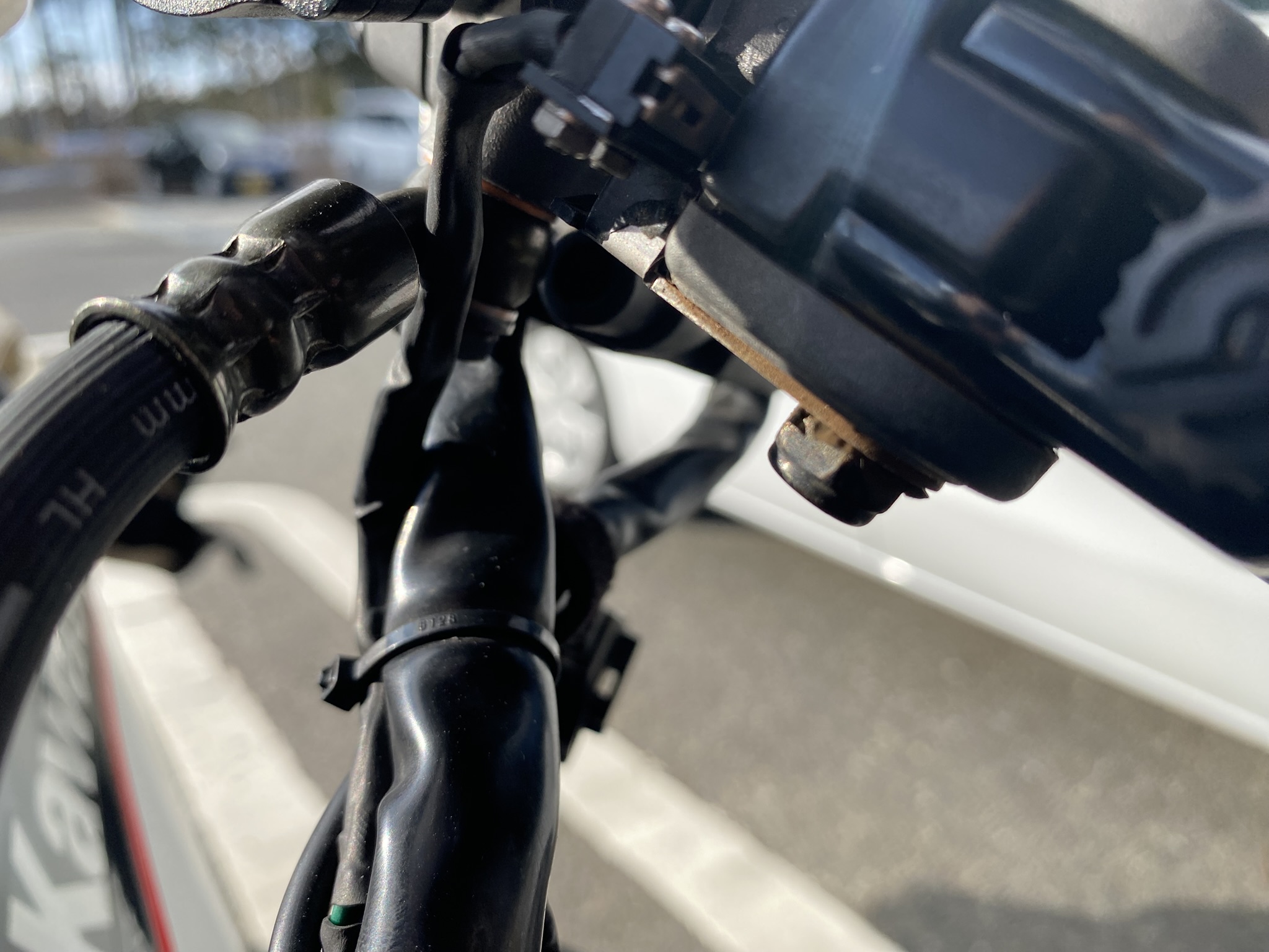

クラッチをラジアルにするにあたり、チョークの移設が必要になりまして何かいい知恵などありましたら教えて頂きたく質問掲示板に投稿します。移設場所、汎用できる品物、新品の移設キット等おススメありましたらよろしくお願い申し上げます。

自分はチョーク移設せずに、マスターシリンダを削って何とか収めました。
(少しスイッチ上向きです(^_^;))

マスターは選定済ですか?
ブレンボRCSであれば純正スイッチボックス無加工でいけますよ。
自分はFCRにしたのでチョークレスになっていますがバンジョーの隣にかつてクラッチワイヤーが付いていました。

デイトナで購入済みでございます。純正スイッチはあまりにも上向き過ぎて移設を考えてます。ハンドルマウントに付けるかエンジン脇に等おススメありましたらよろしくお願い致します。

kura360さんのやり方が一番現実的かと思います。
どうしても移設?するとしたら。。
汎用 チョークケーブル
https://auctions.yahoo.co.jp/jp/auction/h1219850285
取り付けにはステーを自作するなどDIYのスキルが必要かと思います。
ただしどんなに上手く付けたとしても後付け感が否めませんしあまりカッコ良くはならないような気がします。
スイッチが上向きになるのが嫌なら他車種から流用する手もあります。
チョークワイヤーの取り出し位置が違うものはいくつかありました。
CBR1100XX
https://auctions.yahoo.co.jp/jp/auction/w1197616678
GSX1300Rハヤブサ
https://auctions.yahoo.co.jp/jp/auction/t1139153714
正直上手く付くかは判りません。
ご自分の購入されたマスターと見比べて上手く付きそうなものを選定してください。
探せは他にもありそうです。
配線の接続は現物合わせでもそれほど難しくはないと思います。
私が自分でやるとしたら
0.無加工で取り付けできるマスターに買い替える
1.kura360さんのマスター削る方法
2.他車種スイッチボックス流用
3.チョーク移設
この順番ですかね。
上手くいくことをお祈りしております。頑張ってください。

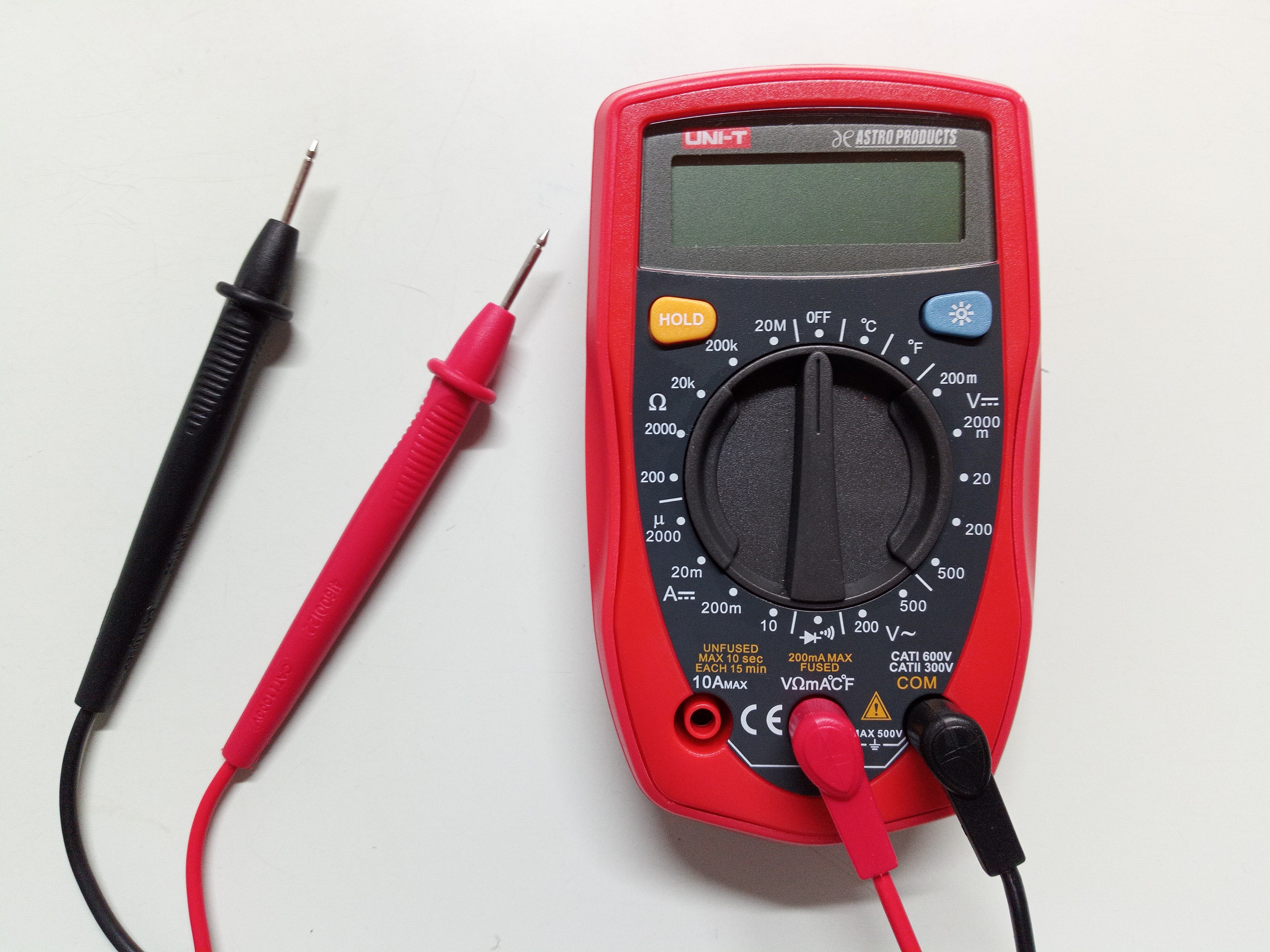

\x{2461}バッテリーの電圧を調べたいのですがテスターが無いのでバッテリー充電器を繋ぐと満充電状態と表示しました。

充電器の簡易インジケータでは満充電かもしれないですが、実際のバッテリー状況を確認した方がトラブルシューティングが先に進みやすいです。
Amazonで当日便で三和のテスターが3300円ほどで購入できます(私のと同じで10年以上使っています)

テスター&ケーブルは有るが20年前の物で正確に測れるのか。

20年前に買ったテスターを引っ張り出して計ってみました。
やはり、数字が定まりません。
9V\x{ff5e}10Vの範囲で動いています。

バッテリー AZ製 ATB14L-A2 をテスターで計ったら9Vから10.35Vの範囲を行ったり来たりで数字が定まりません。
やはり、バッテリーがダメなんでしょうか?

バッテリー10V以下なら電圧足りないですね。
参考までに、、、
https://gyb.gs-yuasa.com/knowledge/car/column/column-10.html

テスターでエンジンをかけた状態で13V有りましたので「まぁ、良し」です。
